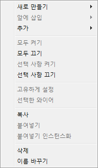

파티클 트리를 관리하기 위한 명령이 있습니다.
이 메뉴에 있는 처음 세 명령은 각각 모든 동작을 포함하는 하위 메뉴를 나타냅니다. 명령을 선택한 다음 하위 메뉴에서 동작을 선택합니다.
주: 실행 취소 및 다시 실행 명령은 주
3ds Max 편집 메뉴에서 사용할 수 있으며, 기본 키보드 바로 가기는 각각
Z와
Y로 동일합니다.
- 새로 만들기
- 선택한 동작을 포함하는 새 이벤트를 이벤트 표시에 추가합니다.
- 앞에 삽입
- 선택한 항목을 강조 표시된 각 동작 위에 삽입합니다. 하나 이상의 동작이 강조 표시된 경우에만 사용할 수 있습니다.
- 추가
- 선택한 항목을 강조 표시된 각 이벤트의 끝에 삽입합니다. 하나 이상의 이벤트가 강조 표시된 경우에만 사용할 수 있습니다.
- 모두 켜기
- 모든 동작과 이벤트를 설정합니다.
- 모두 끄기
- 모든 동작과 이벤트를 끕니다.
- 선택 사항 켜기
- 강조 표시되어 해제된 동작이나 이벤트를 설정합니다. 하나 이상의 강조 표시된 항목이 해제된 경우에만 사용할 수 있습니다.
- 선택 사항 끄기
- 강조 표시되어 설정된 동작이나 이벤트를 끕니다. 하나 이상의 강조 표시된 항목이 켜져 있는 경우에만 사용할 수 있습니다.
- 고유하게 설정
- 인스턴스 동작을 이벤트에 고유한 복사본으로 변환합니다. 하나 이상의 인스턴스 동작이 강조 표시된 경우에만 사용할 수 있습니다.
- 선택한 와이어
- 하나 이상의 강조 표시된 테스트를 강조 표시된 이벤트에 와이어링하거나 하나 이상의 강조 표시된 전역 이벤트를 강조 표시된 생성 이벤트에 와이어링합니다. 하나 이상의 테스트와 단일 이벤트가 강조 표시되거나 하나 이상의 전역 이벤트와 단일 생성 이벤트가 강조 표시된 경우에만 사용할 수 있습니다.
- 복사
- 강조 표시된 이벤트, 동작 및 와이어를 붙여넣기 버퍼에 복사합니다. 동등한 키보드:
+C
- 붙여넣기
- 붙여넣기 버퍼의 내용을 이벤트 표시에 붙여넣습니다. 동등한 키보드:
+V 다중 항목을 복사하여 붙여넣은 결과는 다음과 같이 복사한 항목에 따라 달라집니다.
- 다중 동작을 복사한 경우 붙여넣으면 해당 동작이 원래 서로 다른 이벤트에서 발생되는 경우에도 모두 새로운 단일 이벤트에 추가됩니다.
- 다중 이벤트나 와이어를 복사하면 정확히 복사한 대로 붙여넣어집니다.
- 동작과 이벤트 조합을 복사한 경우 붙여넣으면 단일 이벤트의 각 동작 그룹에 대해 새 이벤트가 생성됩니다. 예를 들어 이벤트 A, 이벤트 B의 일부 동작 및 이벤트 C의 일부 동작을 강조 표시하는 경우 복사하여 붙여넣으면 세 개의 이벤트(이벤트 A의 복사본, 이벤트 B의 동작이 포함된 두 번째 이벤트 및 이벤트 C의 동작이 포함된 세 번째 이벤트)가 추가됩니다.
- 붙여넣기 인스턴스화
- 붙여넣기 버퍼의 내용을 이벤트 표시에 붙여넣어 붙여넣은 동작 및 해당 원본의 인스턴스를 만듭니다.
복사한 다중 항목을 붙여넣은 결과는 위의 붙여넣기 부분을 참조하십시오.
- 삭제
- 강조 표시된 항목을 삭제합니다. 동등한 키보드:
. 이벤트를 삭제하면 동작도 모두 삭제됩니다.
- 이름 바꾸기
- 이벤트 표시에 강조 표시된 단일 항목에 대해 새 이름을 입력할 수 있습니다. 하나의 동작이나 테스트가 강조 표시된 경우에만 사용할 수 있습니다.
