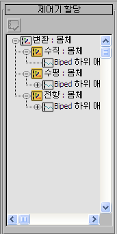

제어기 할당 롤아웃(character studio)
제어기 할당 롤아웃은 다른 변환 제어기를 개별 오브젝트에 부여하고 덧붙입니다. 트랙 뷰에서 제어기를 부여할 수 있습니다. 애니메이션 제어기는 3ds Max에서 모든 애니메이션 작업을 처리하는 플러그인입니다. 사용 가능한 애니메이션 제어기의 전체 리스트를 보려면 제어기 할당을 참조하십시오.
인터페이스
제어기 할당 롤아웃
제어기 할당
선택한 트랙에 대해 선택 가능한 제어기의 리스트를 표시합니다.
일단 제어기가 추가되면 리스트에서 Biped 하위 애니메이션 엔트리의 오른쪽 마우스를 클릭하고 특성을 선택해 하위 애니메이션 대화상자를 표시합니다.
하위 애니메이션 특성 대화상자
