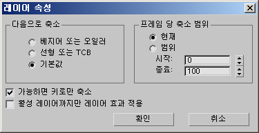

키를 지정할 수 없는 제어기 트랙(예:노이즈 제어기)으로 제어기 트랙을 축소할 경우에 대한 제어기 유형입니다.
레이어를 축소할 때 포함할 범위를 설정합니다.
축소 범위 경계를 설정합니다.
레이어를 축소할 때 각각의 제어기가 동일한 유형 및 동일한 접선 유형이고 오일러를 쿼터니언으로 혼합이 설정된 경우에만 키가 병합됩니다. 기본적으로 설정되어 있습니다.
설정하면 레이어 효과가 활성 레이어(포함)까지만 표시됩니다. Biped 레이어 롤아웃의 이전/이후 표시 옵션과 유사합니다.
