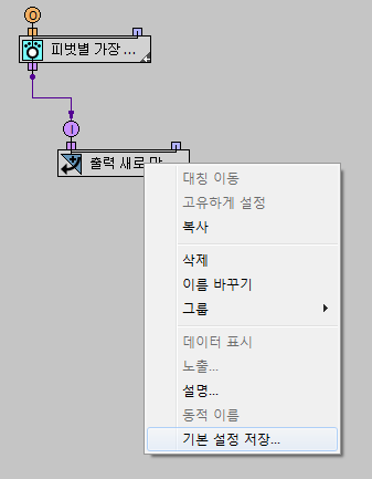

옵션
기본 설정 저장을 선택합니다. INI 파일을 편집합니다.

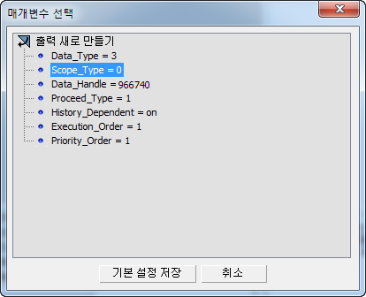

ADMS 하위 연산자는 다른 접근이 필요합니다.
나열된 매개변수의 레이블은 하위 연산자가 선택한 매개변수에 따라 다른 UI 구성을 숨기고 활성화하는 복잡한 시스템을 가질 수 있다는 사실로 인해 하위 연산자의 UI와 다를 수 있습니다. 매개변수 선택 대화상자는 재정의에 사용할 수 있는 모든 매개변수를 나열합니다. 적절한 매개변수를 재정의하는지 확인하려면 하위 연산자 UI에서 매개변수 값을 변경하고 매개변수 선택 대화상자에서 해당 값이 바뀌었는지도 확인합니다.
