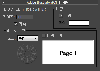

벡터 그래픽 파일이 Adobe Illustrator(AI) 또는 PDF(Portable Document Format) 파일일 때 옵션을 제공합니다.
인터페이스
- 페이지 크기
- 렌더링된 픽셀로 문서의 페이지 치수를 표시합니다.
- 페이지
- 표시할 AI 또는 PDF 파일의 페이지를 선택합니다.
이 설정을 애니메이션할 수 있습니다.
- 연속
- 해제하면 텍스처가 항상 전체 페이지를 표시합니다. 설정하면 페이지 간의 전환이 점차적이고 페이지 전환 그룹의 컨트롤이 활성화됩니다. 기본적으로 해제되어 있습니다.
페이지 전환 그룹
연속을 끄면 다음 컨트롤을 사용할 수 있습니다. 벡터 그래픽 소스 페이지 간에 전환을 애니메이션하기 위한 여러 가지 방법을 제공합니다.
주: 페이지 값을 애니메이션하지 않으면 애니메이션이 발생하지 않습니다. 연속을 해제한 상태에서 페이지 값을 애니메이션할 수 있습니다. 이런 경우 중간 애니메이션 없이 불연속 단계로 페이지가 변경됩니다.
- 모드 드롭다운 리스트
- 몇 가지 다른 애니메이션 효과를 제공합니다.
- [방향 컨트롤]
- 화살표를 클릭하여 애니메이션 효과의 이동 방향을 설정합니다.
스크롤 옵션의 방향 컨트롤
안으로 이동 옵션의 방향 컨트롤
밖으로 이동 옵션의 방향 컨트롤
- 미리 보기
- 전환이 나타나는 방법의 애니메이션된 데모를 표시하려면 켭니다.
- [미리 보기 창]
- 선택한 전환의 도식적 애니메이션을 재생합니다.
배경 그룹
- 투명
- 설정하면 배경 색상이 투명합니다. 해제하면 배경이 불투명하고 색상 컨트롤을 통해 배경 색상을 선택할 수 있습니다. 기본적으로 설정되어 있습니다.
- 색상
- 색상 선택기를 열고 배경 색상을 선택하려면 클릭합니다.
