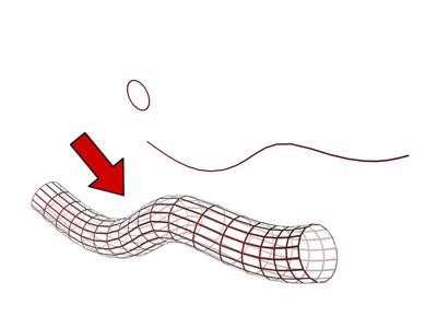

로프팅은 3D 오브젝트 생성의 중요한 방법입니다. 모양 오브젝트를 만들어 경로 및 여러 횡단면 모양으로 사용합니다. 경로는 로프트 오브젝트를 만드는 횡단면이 들어 있는 기본 골격이 됩니다.
원은 경로를 따라 로프트되어 튜브 모양을 구성합니다.
