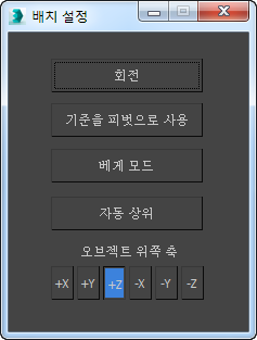

선택 및 배치를 사용하는 경우 배치 설정 대화상자에서 오브젝트 이동을 수정하기 위한 컨트롤을 제공합니다. 대화상자를 열려면 주 도구 모음에서 (선택 및 배치) 버튼을 마우스 오른쪽 버튼으로 클릭합니다.
회전
설정하면 오브젝트를 드래그할 때 오브젝트 위쪽 축 설정으로 지정된 로컬 축 주위로 회전하지만(다음 참조) 변환은 방지됩니다.
기준을 피벗으로 사용
오브젝트의 기준을 다른 오브젝트와의 접점으로 사용합니다. 이 옵션은 오브젝트의 기준에 피벗이 없는 오브젝트에 가장 유용합니다.
이러한 제어를 위해 "기준"은 지정된 오브젝트 위쪽 축의 "맨 아래" 끝이 오브젝트 표면과 교차하는 오브젝트의 점으로 정의됩니다. 예를 들어 기본적으로 구의 피벗은 그 중심에 위치합니다. 선택 및 배치를 사용하여 다른 오브젝트에 구를 배치하는 경우 선택 및 배치는 중심을 기준으로 사용하기 때문에 구의 아래쪽 절반은 오브젝트의 표면 아래 있게 됩니다. 그러나 기준을 피벗으로 사용을 켜고 오브젝트 위쪽 축을 +Z(기본값)로 설정한 경우에는 선택 및 배치가 로컬 -Z축과 구의 표면의 교차점을 기준으로 사용합니다.
베개 모드
서로의 주위에서 오브젝트를 이동하지만 오브젝트끼리 교차하지 않습니다. 이 옵션은 고르지 않은 표면에서 오브젝트를 이동하는 경우 유용합니다.
주: 기준을 피벗으로 사용 및 베개 모드는 동시에 사용할 수 없습니다.
자동 상위
계층 관계에 있는 오브젝트를 링크합니다. 이 컨트롤을 설정한 상태에서 오브젝트를 다른 오브젝트와 닿도록 배치하면 배치된 오브젝트는 다른 오브젝트의 하위가 됩니다.
오브젝트 위쪽 축
이동 시 오브젝트의 방향을 지정하는 데 사용되는 변환된 오브젝트의 로컬 축을 지정합니다.
