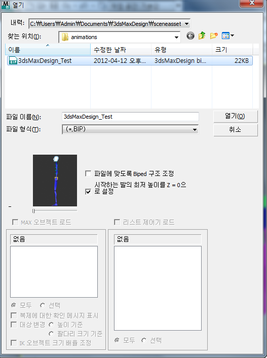

BIP 또는 STP 파일용 열기 대화상자

- 모션 미리 보기
- BIP 또는 STP 파일의 애니메이션을 파일을 열기 전에 수동으로 스크러빙할 수 있습니다.
- 파일에 맞도록 Biped 구조 조정
- 설정되면 현재 Biped 구조가 BIP 파일의 구조와 일치하도록 변경됩니다.
- 최적 시작 발 높이 Z=0으로 설정(.bip 파일에만 해당)
- 최저 시작 발 높이를 Z=0으로 설정합니다. 이 옵션은 파일 로드 대화상자의 옵션입니다. 기본적으로 켜져 있습니다.
Biped에서는 모션 클립 높이를 유지할 수 있습니다. 이 옵션은 크기가 다른 캐릭터에 맞게 조정된 모션의 모션 클립 높이를 유지하려는 경우 중요합니다. 예를 들어 캐릭터가 바위에서 점프하는데 캐릭터의 Z 위치를 유지하려면 이 옵션을 끕니다. 캐릭터가 자전거에 올라 자전거를 타다가 자전거에서 내리는 세 개의 클립에서처럼 모션 흐름 모션이 다른 높이에서 시작하고 끝내도록 블렌드되어야 하는 경우 이 옵션을 끈 상태로 유지합니다.
그러나 이 옵션을 끄는 경우 모션 흐름 전환 중 모션에 점프가 발생할 수 있습니다. 모션 흐름 모드에서 유연하게 전환하려면 이 옵션을 켭니다. 조정이 발생하는 경우 프레임 0의 최저 발이 Z=0 높이에서 시작하도록 높이가 설정됩니다. 이렇게 하면 클립이 Z축에 따라 정렬되어 유연한 전환이 이루어집니다.

MAX 오브젝트 로드 그룹
3ds Max 오브젝트 로드 설정은 오브젝트가 데이터에 저장되고 MAX 오브젝트 로드가 설정된 경우에만 활성화됩니다.
- MAX 오브젝트 로드
- 설정되면 character studio가 BIP 데이터와 함께 저장되는 모든 IK, 머리 대상, 또는 링크된 오브젝트를 가져옵니다.
- [오브젝트 리스트]
- BIP 파일로 저장된 각 오브젝트는 해당 오브젝트 유형과 함께 이 리스트에 표시됩니다. 애니메이션에서 오브젝트를 제거하는 유일한 방법은 애니메이션 없이 BIP 파일을 다시 저장하고 다시 로드하는 것입니다.
- 모두선택하면 모든 관련 오브젝트가 BIP 파일에 저장됩니다.
- 선택선택하면 강조 표시된 오브젝트만 BIP 파일에 저장됩니다.
- 중복에 대한 확인 메시지 표시
- 장면에 중복이 있는 BIP 파일의 각 오브젝트에 대해 병합 대화상자를 엽니다.
이 대화상자에서는 병합, Skip 또는 이전 사항 삭제를 수행할 수 있습니다.
중복에 대한 확인 메시지 표시가 꺼져 있는 경우 장면의 오브젝트를 자동으로 덮어씁니다.
- 대상 변경
- 설정된 경우 BIP 파일의 오브젝트 위치가 높이 또는 팔다리 크기를 기준으로 대상 Biped의 크기에 맞게 조정됩니다.
- IK 오브젝트 크기 배율 조정
- 설정된 경우 가져온 오브젝트가 대상 Biped의 크기와 일치하도록 크기가 조정됩니다.
리스트 제어기 로드 그룹
리스트 제어기 로드 설정은 제어기가 데이터에 저장되고 리스트 제어기 로드가 설정된 경우에만 활성화됩니다.
- 리스트 제어기 로드
설정하면 BIP 파일로 저장된 하위 애니메이션 제어기가 대상 Biped로 로드됩니다.
- [제어기 리스트]
BIP 파일의 하위 애니메이션 제어기를 표시합니다.
주: 애니메이션에서 제어기를 제거하는 유일한 방법은 애니메이션 없이 BIP 파일을 다시 저장하고 다시 로드하는 것입니다.
- 모두설정하면 모든 관련 애니메이션 제어기가 BIP 파일에서 로드됩니다.
- 선택설정하면 강조 표시된 애니메이션 제어기만 BIP 파일에서 로드됩니다.
