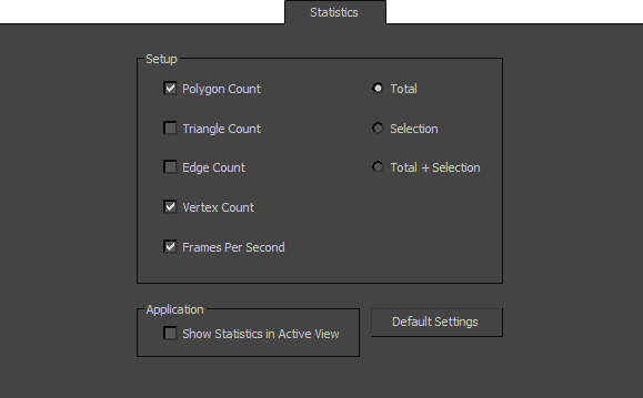

뷰포트에는 정점 수, 다각형 수 등을 보여주는 통계가 표시될 수 있습니다. 통계 패널을 사용하여 해당 표시를 사용자 정의합니다.
통계는 장면이나 활성 선택과 관련이 있으며 표시되는 초당 프레임 수의 실시간 개수를 표시할 수도 있습니다. 뷰포트의 통계 표시를 즉시 토글하려면 일반 뷰포트 레이블 메뉴를 열고 xView
통계 표시를 선택하거나 7을 누릅니다.
인터페이스
설정 그룹
- 다각형 개수
- 다각형 개수 표시를 활성화합니다.
- 삼각형 개수
- 삼각형 수 표시를 활성화합니다.
- 가장자리 개수
- 가장자리 수 표시를 활성화합니다.
- 정점 개수
- 정점 수 표시를 활성화합니다.
- 초당 프레임 수
- FPS 개수 표시를 활성화합니다.
- 전체전체 장면에 대한 통계만 표시합니다.
- 선택현재 선택에 대한 통계만 표시합니다.
- 총수 +선택전체 장면과 현재 선택에 대한 통계를 표시합니다.
응용 프로그램 그룹
- 활성 뷰에서 통계 보기
- 통계 표시를 활성화합니다.
- 기본 설정
- 모든 옵션을 원래 설정으로 복원합니다.
