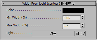

인터페이스
Color
윤곽선을 렌더링하는 데 사용된 색상입니다.
Min Width (%)
가장 얇은 윤곽선의 상대적 두께로, 조명이 가장 밝습니다.
Max Width (%)
가장 두꺼운 윤곽선의 상대적 두께로, 조명이 가장 어둡습니다.
Light
윤곽 두께를 결정하는 데 사용할 장면 라이트를 지정하려면 이 버튼을 클릭한 다음 라이트를 선택합니다. 라이트를 지정하면 해당 이름이 버튼에 나타납니다.
지정된 라이트를 셰이더의 영향에서 제거하려면 지우기 버튼을 클릭합니다.
