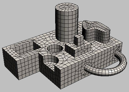

쿼드 크기 %=3.0인 쿼드 메시 결과
개별적으로 사각형의 크기를 변경하려면 쿼드 크기 % 매개변수를 조정합니다. 일반적으로 1 ~ 4%의 값으로 원하는 결과를 얻을 수 있습니다. 쿼드 크기를 더 작게 하면 메시를 부드럽게 할 때 두 표면 간의 결과 모깎기나 혼합이 더 작아집니다. 기본 쿼드 크기 값은 3.0%입니다. 쿼드 크기 값을 2.0%로 하면 다음과 같은 결과가 생성됩니다.

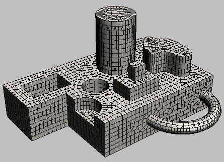

쿼드 크기 %=2.0인 쿼드 메시

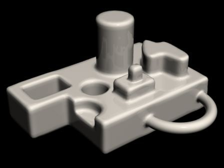

NURMS 및 반복=1인 메시스무딩 수정자
메시스무딩 수정자 적용 후 렌더링된 이미지

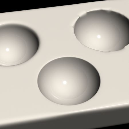

다음 그림은 상자에서 크기가 같은 세 개의 구형을 뺀 결과를 보여줍니다. 왼쪽 구형은 제대로 정렬되어 경계선을 따라 적합한 쿼드가 생성됩니다. 이것을 부드럽게 하면 올바른 결과가 생성됩니다. 가운데 구형이 위로 올라가 경계선 근처에 매우 가는 쿼드 줄무늬가 발생합니다. 이것은 가장자리를 따라 매우 약한 스무딩을 생성하여 렌더링된 이미지에 표시됩니다. 오른쪽 구형은 회전되어 정렬이 잘못되고 구형에 많은 삼각형과 상자의 평면에 작은 쿼드를 생성합니다. 렌더링된 이미지에 원하지 않는 결과가 나타날 수 있습니다.
서로 다르게 회전 및 변환된 세 구형에서 생성된 쿼드
부드럽게 처리된 세 구형의 렌더링된 이미지 예제
