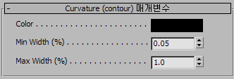

Color
윤곽선을 렌더링하는 데 사용된 색상입니다.
Min Width (%)
이미지 크기의 비율로 표시되는 최소 윤곽 폭입니다.
Max Width (%)
이미지 크기의 비율로 표시되는 최대 윤곽 폭입니다.
