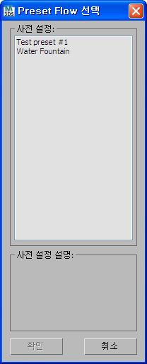

사전 설정 흐름을 추가하려면 사전 설정 흐름을 파티클 뷰의 이벤트 맵으로 드래그합니다. 사전 설정 흐름 선택 대화상자가 열립니다. 사전 설정을 강조 표시한 다음 확인을 클릭하거나 사전 설정 이름을 두 번 클릭합니다.

인터페이스
사전 설정
시스템의 현재 사전 설정을 나열합니다. 사전 설정 이름을 두 번 클릭하거나 강조 표시한 다음 확인을 클릭하여 사전 설정을 추가합니다.
사전 설정 설명
강조 표시된 사전 설정에 대한 설명을 표시합니다. 너무 길어서 표시 공간을 넘어가는 설명을 스크롤하려면 설명 영역에 커서를 놓고 (아래쪽 화살표) 및 (위쪽 화살표) 키를 사용합니다.
확인
선택한 사전 설정을 추가합니다.
취소
사전 설정 병합을 취소합니다.
