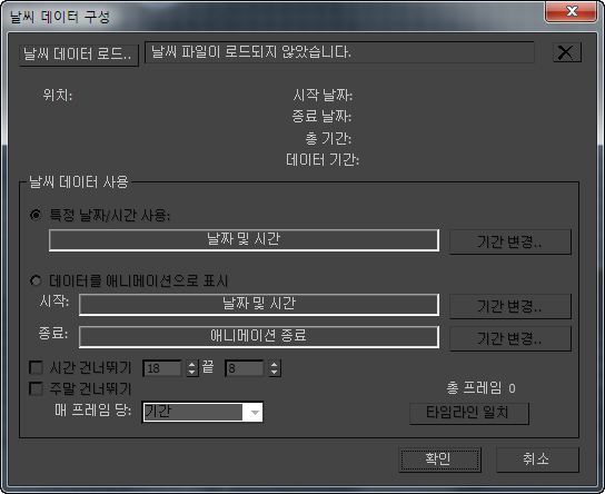

날씨 데이터 구성 대화상자를 사용하여 사용할 날씨 데이터(EPW) 파일의 내용을 선택할 수 있습니다.
로드한 파일을 언로드하려면 X 버튼을 클릭합니다.
기간 변경 날씨 데이터에서 기간 선택 대화상자를 열고 사용할 기간을 선택하려면 클릭합니다.
시작 애니메이션이 시작되는 기간입니다. 기간 변경을 클릭하여 날씨 데이터에서 기간 선택 대화상자를 열고 사용할 기간을 선택합니다.
종료 애니메이션이 종료되는 기간입니다. 기간 변경을 클릭하여 날씨 데이터에서 기간 선택 대화상자를 열고 사용할 기간을 선택합니다.
시간 건너뛰기 설정하면 24시간 시계를 사용하여 두 값 사이의 시간을 생략합니다. 기본값은 해제입니다.
주말 건너뛰기 설정하면 주말을 건너뜁니다. 기본값은 해제입니다.
매 프레임당 애니메이션을 세분화할 시간 단위를 선택합니다. 옵션은 다음과 같습니다.
기본값은 기간입니다.
총 프레임 수 선택한 기간 설정에 따라 3ds Max에서 생성할 총 프레임 수를 표시합니다.
타임라인 일치 활성 애니메이션 시간 세그먼트의 끝을 날씨 데이터로 생성된 마지막 키프레임과 같도록 설정하려면 클릭합니다.
