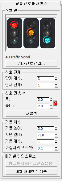

교통 신호 오브젝트에 대한 컨트롤을 제공합니다.
일반적으로 오브젝트 배치 스타일 편집기를 사용하여 일련의 파라메트릭 오브젝트를 단일 SOS 요소에 배치하면 오브젝트가 인스턴스로 링크됩니다. 즉, 다음 매개변수를 변경하면 세트의 모든 오브젝트에 영향을 줍니다. 이러한 인스턴스를 링크 해제하려면 매개변수 인스턴스 항목을 참조하십시오.
Civil View의 파라메트릭 교통 신호에서는 많은 별도의 수평 세그먼트로 세분화되는 단일 기호 면 맵을 사용합니다. 기호 면 형상의 텍스처 좌표를 변경하면 Civil View에는 항상 이러한 세그먼트 중 하나만 표시됩니다. 따라서 비트맵 세그먼트 간을 전환하여 신호가 변경되는 착시 효과를 만들 수 있습니다. 이러한 매개변수를 애니메이션할 수도 있습니다.
세 단계의 표준 신호등이 있는 비트맵
이 기술은 변수-메시지 기호 및 매트릭스 기호와 같은 동적 기호 면 컨텐츠를 사용하는 기호를 나타내는 데 사용할 수 있습니다.
기본적으로 이러한 값은 선택한 오브젝트에 대한 Civil View 기호 라이브러리 INI 파일에서 파생됩니다.
[잠금]설정하면 신호가 일관된 가로 세로 비율을 유지하도록 하는 폭 및 높이 값을 포함합니다. 신호 기호 면 치수를 원래 INI 파일에 지정된 치수로 재설정합니다.
기본적으로 이 값은 Civil View 기호 라이브러리 INI 파일에서 파생됩니다.
