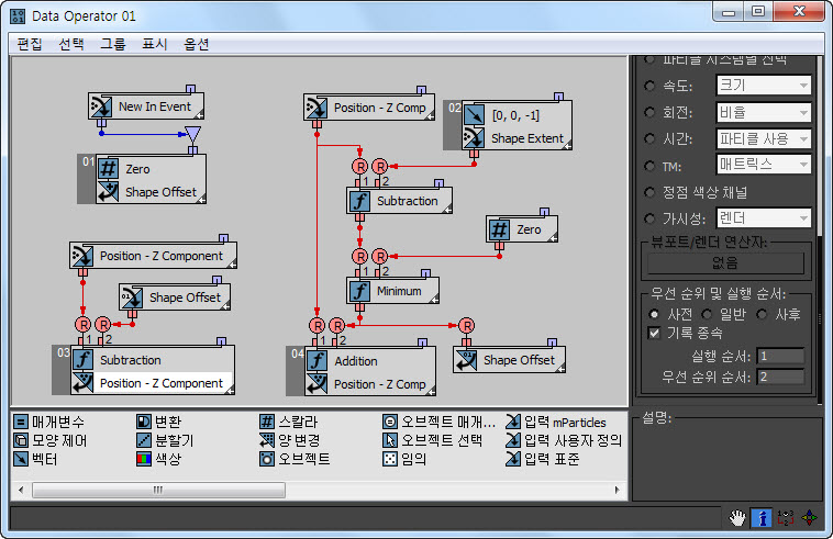

또한 실행 및 우선 순위 순서 그룹에는 사전/일반/사후 라디오 버튼이 있습니다. 이 옵션은 더 높은 수준에서 처리 순서를 정의합니다. 사전으로 설정되면 현재 이벤트의 연산자가 실행되기 전에 이 출력을 처리합니다. 일반으로 설정되면 출력 하위 연산자가 동일한 이벤트의 다른 연산자 사이에서 일반 순서로 실행됩니다. 사후로 설정되면 이 파티클 시스템의 모든 연산자 및 모든 테스트가 이 통합 단계에 대해 해당 작업을 끝낸 다음 출력을 처리합니다.
사전/일반/사후 사용을 보여주는 예를 보려면 포함된 파일 CollisionAsBody.max를 여십시오.
이 예제에서는 데이터 연산자를 사용하여 "돈이 적게 들면서도 빠른" 전체 몸체 충돌을 생성합니다. 이미 알고 있겠지만 3ds Max의 파티클 시스템은 충돌 및 디플렉터와 관련하여 파티클을 점 엔티티로 취급합니다. 따라서 파티클에 볼 수 있는 크기의 모양이 있는 경우 모양이 디플렉터 표면을 침투하여 전체 시각적 효과를 손상시킬 수 있습니다. 이 예제는 파티클 데이터를 와이어링하여 상호 침투 양만큼 파티클 위치를 오프셋하는 방법을 보여줍니다.
먼저 사용자 정의 데이터 채널을 만들어 침투를 피하기 위해 필요한 위치 오프셋으로 실수 값을 저장합니다. 모든 새 파티클에 대해 이 값을 0으로 초기화합니다. 데이터 블록 01을 참조하십시오.
다른 모든 연산자 및 테스트가 해당 작업을 수행한 다음 침투 양을 계산하여 사후 단계에서 파티클 위치를 오프셋합니다. 이런 방식으로 침투를 방지하기 위해 파티클 위치를 조정하고 파티클은 렌더링할 준비가 됩니다. 오른쪽의 출력 연산자가 사후 단계에서 해당 작업을 수행합니다.
그런 다음 사전 단계에서 아무 일도 일어나지 않은 것처럼 충돌 테스트가 해당 작업을 계속하려면 파티클을 오프셋이 없는 제 위치로 돌려야 합니다.
