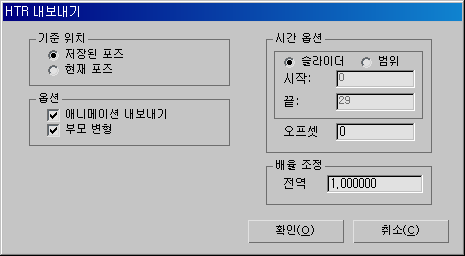

HTR 내보내기 대화상자
기준 위치 그룹
저장된 포즈
(기본값) 기본 위치 데이터로 프레임 0의 골격 포즈를 사용하려면 이 옵션을 선택합니다.
현재 포즈
기본 위치 데이터로 현재 프레임의 골격 포즈를 사용하려면 이 옵션을 선택합니다.
옵션 그룹
애니메이션 내보내기
모든 애니메이션 키를 내보내도록 설정합니다. 그렇지 않으면 기본 위치만 내보내집니다.
상위 변환
내보내기 파일에 루트 오브젝트의 애니메이션 데이터를 포함하도록 설정합니다.
시간 옵션 그룹
이 옵션은 옵션 그룹의 애니메이션 내보내기 옵션이 설정된 경우에만 작동합니다.
슬라이더/범위
장면의
시간 슬라이더
범위를 사용할지 또는 범위의 정의된 부분을 사용할지 선택합니다.
시작/끝
이 값은 정의된 범위의 시작 및 끝 프레임을 나타냅니다. 범위가 활성화된 경우에만 사용할 수 있습니다.
간격띄우기
내보낸 애니메이션은 이 값에서 설정된 프레임 수 이후에 시작됩니다.
배율 조정 그룹
전역
내보내기 파일의 골격 길이 배율 요소를 설정합니다.
