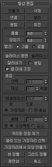

편집 가능한 메시(가장자리) 하위 오브젝트 수준에서 단일 및 다중 가장자리를 선택하고 표준 방법을 사용하여 변환할 수 있습니다.
하나 이상의 가장자리에서 모양을 만들려면 다음을 수행합니다.
나타나는 모양은 정점이 선택한 가장자리의 정점과 일치하는 하나 이상의 스플라인으로 구성됩니다. 스무딩 옵션은 스무딩 값을 사용하여 정점을 만들고, 선형 옵션은 모서리 정점이 있는 선형 스플라인을 만듭니다.
가장자리를 영역 선택할 때 파선으로 표시되는 숨겨진 가장자리를 포함하여 모든 가장자리가 강조 표시됩니다. 기본적으로 모양 만들기 기능은 숨겨진 가장자리를 무시하며, 선택된 경우에도 마찬가지입니다. 숨겨진 가장자리를 계산에 반영하려면 숨겨진 가장자리 무시를 해제하십시오.
선택한 가장자리가 연속이 아니거나 분기하면 둘 이상의 스플라인으로 구성된 모양이 나타납니다. 모양 만들기 기능이 가장자리에서 'Y'형 분기를 만나면 어떤 가장자리가 어떤 스플라인을 생성할지에 대해 임의로 결정합니다. 이를 제어하려면 단일 스플라인을 만들 가장자리만 선택하고 모양 만들기를 반복해서 사용하여 정확한 수의 모양을 만듭니다. 그런 다음 편집 가능한 스플라인에서 연결을 사용하여 모양을 하나로 결합합니다.
