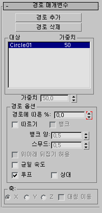

경로 매개변수 롤아웃
경로 제약 조건을 할당하면 모션 패널 경로 매개변수 롤아웃에서 해당 특성에 액세스할 수 있습니다. 이 롤아웃에서 대상을 추가 또는 삭제하고, 가중치를 할당하고, 각 대상의 가중치를 애니메이션할 수 있습니다.

경로 추가
제약을 받는 오브젝트에 영향을 미치는 새 스플라인 경로를 추가합니다.
경로 삭제
대상 리스트에서 경로를 제거합니다. 경로 대상이 제거되면 제약된 오브젝트에 더 이상 영향을 미치지 않습니다.
[경로 리스트]
경로 및 해당 가중치를 표시합니다.
가중치
각 대상에 대해 가중치 값을 할당하고 이를 애니메이션합니다.
경로 옵션 그룹
경로에 따른 %
오브젝트를 경로에 배치하는 비율을 설정합니다. 그러면 트랙 뷰의 백분율 트랙에 대한 트랙 특성 대화상자에서 값 스피너가 중복됩니다. 경로의 특정 비율에 오브젝트를 배치하도록 키를 설정하려면 자동 키를 켜고, 키 세트를 배치할 프레임으로 이동한 다음, 경로에 따른 % 스피너를 조정하여 오브젝트를 이동합니다.
주: 경로에 따른 % 값은 스플라인 경로의 U 값 매개변수화에 기초합니다. NURBS 곡선에 일정한 간격의 U 값이 없을 수 있으므로 경로에 따른 % 값이 50이면 시각적으로 NURBS 곡선 길이의 50%로 변환되지 않을 수 있습니다.
따르기
윤곽을 따를 때 궤적에 맞게 오브젝트를 정렬합니다.
뱅크
스플라인의 곡선을 결정할 때 오브젝트를 뱅크(롤)할 수 있습니다.
뱅크 양
값이 양수인지 음수인지 여부에 따라 뱅킹 정도를 어느 한 쪽으로 조정합니다.
스무드
오브젝트가 궤적의 만곡을 통과하면서 회전 각도가 급변하는 정도를 제어합니다. 값이 작아질수록 오브젝트가 곡선의 미묘한 변화에 더 민감해지며 값이 커질수록 갑작스런 움직임이 고르게 됩니다. 기본값은 곡선을 따라 일반적으로 제동시키는 표현에 알맞은 값입니다. 값이 2 이하이면 갑작스런 움직임이 만들어지지만 값이 3 정도이면 실제 불안정한 특정 정도를 시뮬레이션하는 데 매우 유용할 수 있습니다.
위아래 뒤집기 허용
수직 방향 경로 주변으로 이동할 때 오브젝트가 대칭 이동되는 상황을 방지하려면 이 기능을 설정합니다.
균일 속도
경로를 따라 균일한 속도를 제공합니다. 꺼져 있으면 경로에 있는 오브젝트의 속도가 경로의 정점 간 거리에 따라 달라집니다.
루프
기본적으로 제약을 받는 오브젝트가 경로의 끝에 도달하면 더 이상 끝점을 지나 이동할 수 없습니다. 루프 옵션은 이 동작을 변경하여 제약된 오브젝트가 경로의 끝에 도달하면 시작점으로 되돌아갑니다.
상대적
제약을 받는 오브젝트의 원래 위치를 유지하려면 이 기능을 설정합니다. 오브젝트는 원래 표준 공간 위치에 따라 간격띄우기 거리가 있는 경로를 따릅니다.
