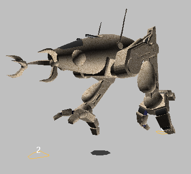

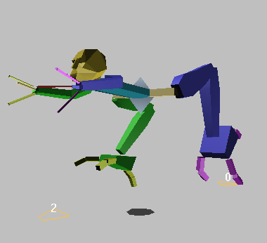

Biped 골격과 링크된 관절이 있는 캐릭터

기계적 캐릭터를 Biped에 링크하려면(피지크 사용 안 함)
기계적 또는 관절이 있는 캐릭터의 경우 피지크 수정자를 사용하지 않고 간단하게 오브젝트를 Biped에 링크할 수 있습니다.
Biped에 적용된 모든 키프레임 애니메이션이 모델을 애니메이션합니다.
