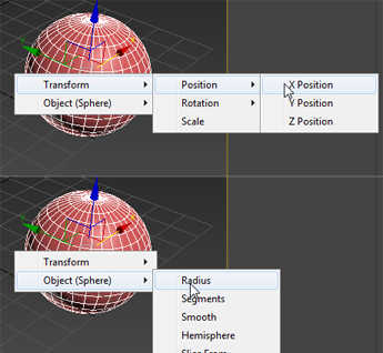

- 장면에 상자와 구형을 만듭니다.
- 상자를 마우스 오른쪽 버튼으로 클릭하고 쿼드 메뉴에서 변환 사분면
와이어 매개변수를 선택합니다.
- 팝업 메뉴에서 오브젝트(상자)
길이를 선택합니다. 이제 고무줄 점선이 상자와 마우스 커서를 연결합니다.
- 구형을 클릭하고 팝업 메뉴에서 변환
위치
Z 위치를 선택합니다. 이제 구형의 위치와 상자의 길이가 와이어링됩니다.

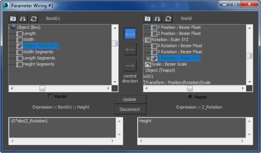

- 매개변수 와이어링 대화상자에서 상자의 트리 뷰를 가리키는 화살표를 클릭하여 단반향 와이어를 만듭니다.
- Box01의 표현식 텍스트 상자에서 Z_position 앞에 abs(를 입력하고 그 뒤에 닫는 괄호 )를 입력하여 전체 표현식이 abs(Z_Position)이 되도록 합니다.
- 연결을 클릭합니다.
- 뷰포트에서 Z축을 따라 위쪽으로 구형을 이동합니다.
뷰포트에서 구형을 이동하면 상자의 길이가 변경됩니다. abs()를 사용하면 상자의 길이가 음수 값이 될 수 없습니다.

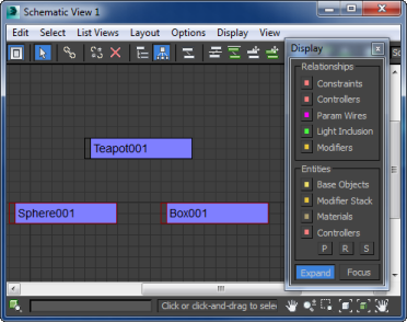

- 노드 간에 하나 이상의 와이어링된 매개변수 쌍을 사용하는 여러 노드가 포함된 장면을 엽니다.

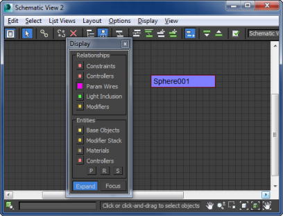

- 주 도구 모음에서
을 클릭하여 도식적 뷰 대화상자를 엽니다. 도식적 뷰가 열리고 장면 노드 및 플로터 표시가 표시됩니다.
팁: 플로터 표시가 보이지 않는 경우 도식적 뷰의 표시 메뉴에서 엽니다.
- 플로터 표시에서 매개변수 와이어 버튼을 클릭하여 켭니다.
노드 사이의 모든 와이어가 매개변수 와이어 버튼과 동일한 색상의 선으로 나타납니다.

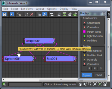

- 와이어 중 하나 위에 마우스 커서를 놓습니다.
와이어링된 관계가 툴팁에 표시됩니다.
- 편집할 관계를 찾으려면 해당 와이어를 두 번 클릭합니다.
그러면 와이어링된 매개변수가 강조 표시되고 현재 설정이 활성화되면서 매개변수 와이어링 대화상자가 열립니다.
- 원하는 대로 설정을 조정한 다음 업데이트를 클릭합니다.

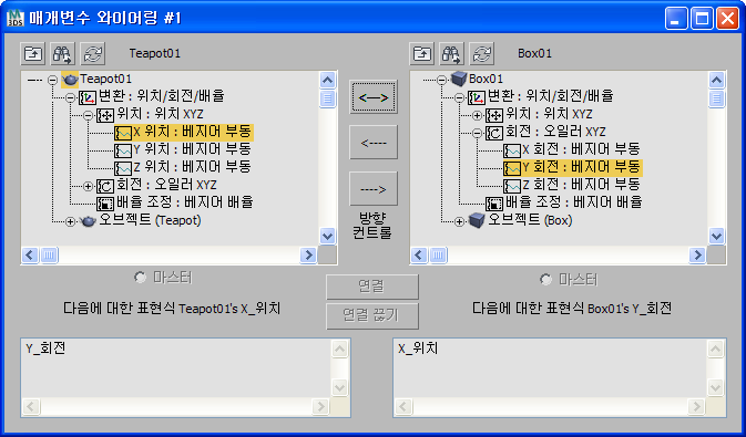

트리 뷰 사이에는 세 개의 방향 제어 버튼이 있습니다. 한 번에 하나만 선택할 수 있습니다. 이러한 버튼은 컨트롤의 방향(단방향 또는 양방향)을 결정합니다.
양방향 연결[양방향 화살표]한 매개변수를 변경하면 다른 매개변수에 영향을 주도록 두 매개변수를 서로 링크하려면 클릭합니다.
단방향 연결: 오른쪽 매개변수가 왼쪽 매개변수 제어[왼쪽 화살표]오른쪽 매개변수가 왼쪽 매개변수를 제어합니다.
단방향 연결: 왼쪽 매개변수가 오른쪽 매개변수 제어[오른쪽 화살표]왼쪽 매개변수가 오른쪽 매개변수를 제어합니다.
주: 원하는 방향 버튼을 클릭한 다음 연결 또는 업데이트를 클릭하면 언제든지 와이어의 방향을 변경할 수 있습니다.

[전송 표현식 창]
매개변수 트리 아래에는 전송 표현식 창이 있습니다. 이러한 표현식은 각 매개변수의 변경이 다른 매개변수에 어떻게 영향을 주는지를 결정됩니다. 일반적으로 한 표현식은 다른 표현식의 반대입니다. 두 매개변수에 대해 서로 반대가 아닌 표현식을 입력할 수 있지만 먼저 변경하는 매개변수에 따라 와이어링 결과가 달라지므로 바람직하지는 않습니다.
매개변수를 처음 와이어링하면 기본 표현식은 매개변수 사이의 간단한 1대1 링크가 됩니다. 이러한 창에서 표현식을 편집할 수 있습니다. 유효한 표현식은 매개변수에 대해 올바른 유형의 결과를 생성합니다. 예를 들어 부동 값이 포함된 높이와 같은 매개변수를 point3 값이 포함된 위치와 같은 매개변수에 링크하면 표현식에는 동일한 출력 값 유형을 생성하는 규칙이 포함되어야 합니다.
