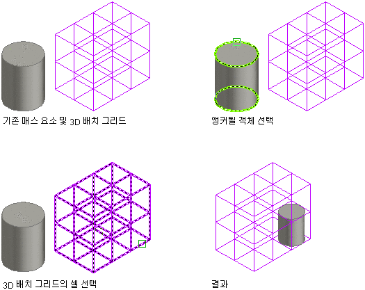

볼륨 앵커 도구를 선택하여 작업공간으로 끕니다.
주:
또는 명령행에 VOLUMEANCHOR를 입력합니다.
a
(객체 부착)를 입력하고 부착될 객체를 선택합니다.
볼륨 그리드에 있는 볼륨 상의 또는 볼륨 근처의 한 점을 지정합니다.
객체가 축척되어 전체 볼륨을 채웁니다.
Enter 키를 누르십시오.
