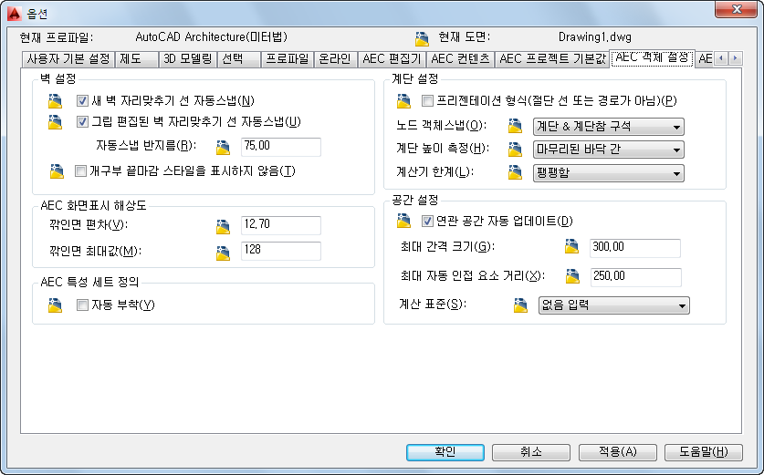

다음 과정에 따라 일람표 테이블에 포함하거나 일람표 태그에 연결하려는 객체에 특성 세트 데이터를 부착하십시오.
특성 세트 정의에 의해 정의된 하나 이상의 특성 세트를 부착하는 방법으로 특성 세트 데이터를 객체에 부착합니다. 특성 세트가 부착된 후, 객체로부터 자동 특성 값이 결정되고 수동 특성 값을 입력할 수 있습니다.
  1. 옵션을 클릭합니다.
  2. AEC 객체 설정 탭을 클릭합니다.
  3. AEC 특성 세트 정의 아래에서 자동으로 부착을 선택합니다.
  4. 적용 및 확인을 클릭합니다.
    팁: 또는 명령행에서 AECPSDAUTOATTACH를 입력하여 특성 세트 정의 데이터를 객체에 자동으로 부착하도록 설정할 수 있습니다.
