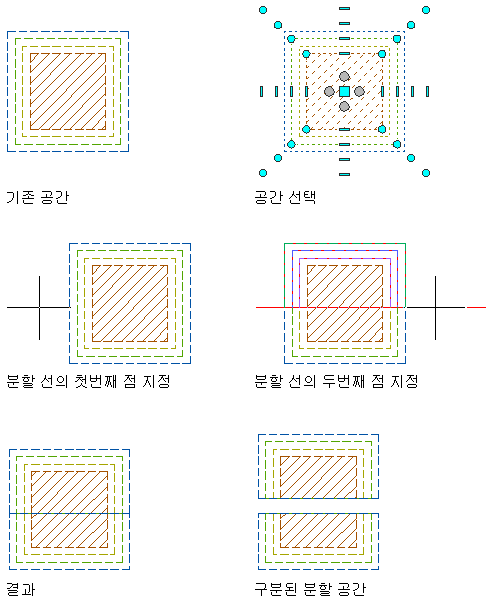

돌출된 3D 공간을 분할하려면
다음 과정에 따라 부속건물 선을 사용하여 돌출된 3D 공간 하나를 여러 개의 작은 공간으로 분할하십시오. 공간은 선에서 분할됩니다.
주: 이 과정은 비연관 공간에만 유효합니다.
특성 데이터, 계산 수정자 또는 경계 간격띄우기 유형과 같은 모든 특성이 결과 공간 모두에 적용됩니다.
주의: 수동 경계 간격띄우기가 되어 있는 공간을 분할하는 경우 모든 경계가 활성화되어 있는지 확인합니다. 활성화되어 있지 않은 경계는 분할되지 않습니다.
  1. 분할할 공간을 선택하고 마우스 오른쪽 버튼을 클릭한 후 AEC 수정 도구등분할 을 클릭합니다.
  2. 부속건물 선의 시작점을 지정합니다.
  3. 부속건물 선 끝점을 지정합니다.
    경계 간격띄우기 유형에 따라 순 경계, 사용 가능한 경계 및 총 경계에 대해 부속건물 선이 서로 다른 결과를 작성합니다.
