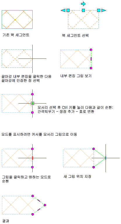

모서리 그립을 사용하여 벽 끝마감 모서리에 정점을 추가하려면
다음 과정에 따라 모서리 그립을 사용하여 벽 구성요소 모서리에 정점을 추가하십시오.
  1. 수정할 벽 끝마감이 있는 벽 세그먼트를 선택합니다.
  2. 벽 탭끝마감 패널끝마감 내부 편집을 클릭합니다.
  3. 벽 끝마감에 있는 점을 지정합니다.
  4. 커서를 모서리 그립 위로 이동하여 사용 가능한 모드를 표시합니다.
  5. 모서리 그립을 선택한 다음 Ctrl 키를 한 번 누릅니다.
  6. 모서리 그립의 새 위치를 지정합니다.
  7. 변경사항을 저장하거나 취소합니다.

    다음 예에서는 모서리 그립을 사용하여 벽 구성요소 모서리에 정점을 추가합니다.
