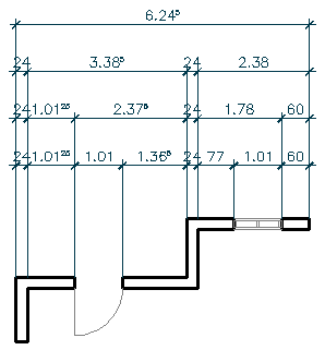

예제 2: 전적으로 벽의 치수만 기입하도록 구성되었지만 벽 치수점이 4개의 개별 체인에 분산되어 있는 AEC 치수 스타일을 작성합니다.
네 개의 AEC 치수 체인 예

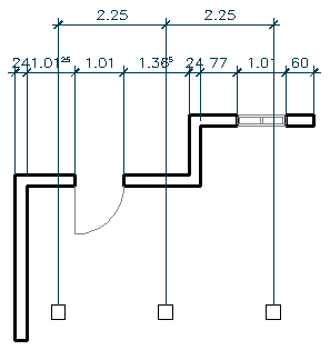

예제 3: 하나의 체인에서 건물 벽의 길이에 치수를 기입하고 두 번째 체인에서 일련의 건물 구조 기둥에 치수를 기입하는 AEC 치수 스타일을 작성합니다.
두 개의 AEC 치수 체인 예
