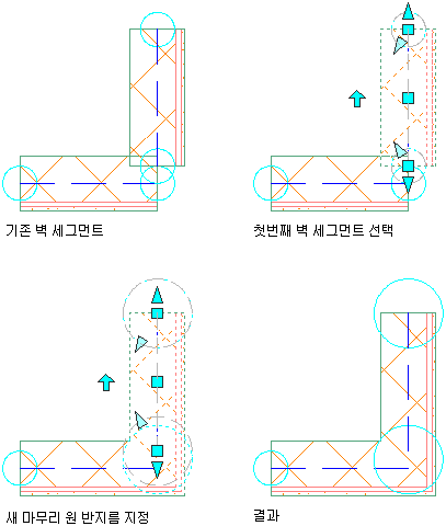

FAQ: 마무리 원 반지름을 사용하여 올바르지 않은 벽 교차 마무리를 수정하려면 어떻게 해야 합니까?
진단 화면표시 표현을 켜거나 자리맞추기 선을 전환하고 자리맞추기 선을 조정하거나 문제가 해결될 때까지 마무리 원 반지름을 증가시킵니다.
올바른 마무리를 위해 벽 마무리 원 반지름 조정
또한 벽에 짧은 벽 세그먼트가 없는지 확인합니다. 이것은 중심선이 교차하는 부분이나 세그먼트가 너무 짧아서 전체 프로파일을 생성할 수 없을 때 발생합니다. 짧은 벽 세그먼트를 삭제하여 마무리 문제를 해결합니다.
