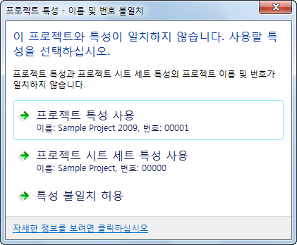

를 클릭합니다. 프로젝트 이름 및 프로젝트 번호가 시트 세트 템플릿과 일치하지 않는 경우 다음 메시지가 표시됩니다.
프로젝트 특성 사용 아래에 프로젝트 특성의 이름 및 번호가 표시됩니다. 프로젝트 시트 세트 특성 사용에 시트 세트와 다른 프로젝트 이름 및 번호가 표시됩니다.
| 원하는 작업... | 할 일... |
| 프로젝트 이름 및 번호에 프로젝트 정보 통합 | 프로젝트 특성 사용을 선택합니다. 시트 세트의 이름 및 번호를 프로젝트 이름 및 번호로 덮어씁니다. |
| 프로젝트 시트 세트 이름 및 번호에 프로젝트 정보 통합 | 프로젝트 시트 세트 특성 사용을 선택합니다. 프로젝트 이름 및 번호를 프로젝트 시트 세트 이름 및 번호로 덮어씁니다. |
| 계속해서 프로젝트와 프로젝트 시트 세트에 다른 이름 사용 | 특성 불일치 허용을 선택합니다. |
