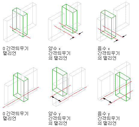

다음 과정에 따라 커튼월 단위의 시작 또는 끝에서 간격띄우기된 멀리언을 정의하여 모서리를 늘리거나 줄일 수 있으며 해당 모서리를 이동하려면 X 또는 Y 방향으로 간격띄우기하십시오. 예를 들어, 멀리언을 글래이징 패널 채우기 뒤로 간격띄우기하여 버트 유리를 나타낼 수 있습니다.
| 간격띄우기 | 설명 |
| X | 수직 멀리언의 경우 양수 X 간격띄우기는 커튼월 단위 끝으로 멀리언을 이동하는 반면, 음수 X 간격띄우기는 커튼월 단위 시작으로 멀리언을 이동합니다. 수평 멀리언의 경우 양수 X 간격띄우기는 커튼월 단위의 맨 위로 멀리언을 이동하는 반면, 음수 X 간격띄우기는 커튼월 단위의 맨 아래로 멀리언을 이동합니다. |
| Y | 평면도에서 양수 Y 간격띄우기는 멀리언을 기준선 위로 이동하는 반면 음수 Y 간격띄우기는 멀리언을 기준선 아래로 이동합니다. |
| 시작 | 음수 시작 간격띄우기는 시작점을 지나도록 멀리언을 늘이는 반면 양수 시작 간격띄우기는 멀리언을 줄입니다. |
| 끝 | 음수 끝 간격띄우기는 끝점을 지나도록 멀리언을 늘이는 반면 양수 끝 간격띄우기는 멀리언을 줄입니다. |
