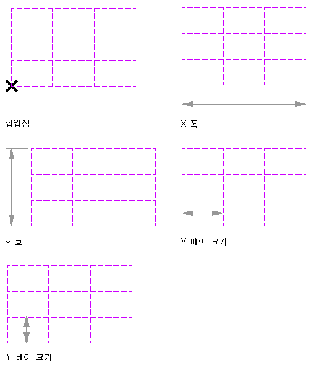

직사각형 배치 그리드 매개 변수

  5. 치수를 확장하고 예를 선택하여 도면 화면에서 치수를 지정하거나 아니오를 선택하여 특성 팔레트에서 치수를 지정합니다.
  6. X - 폭 및 Y - 깊이 특성에 대한 값을 입력합니다.
  7. X 축을 확장합니다.
  8. 배치 유형에 대해 균등히 간격두기를 선택하고 베이 수와 시작 및 끝 간격띄우기에 대한 값을 입력하거나, 반복을 선택하고 베이 크기와 시작 및 끝 간격띄우기에 대한 값을 입력합니다.
  9. Y 축을 확장합니다.
  10. 배치 유형에 대해 균등히 간격두기를 선택하고 베이 수와 시작 및 끝 간격띄우기에 대한 값을 입력하거나, 반복을 선택하고 베이 크기와 시작 및 끝 간격띄우기에 대한 값을 입력합니다.
  11. 도면에 직사각형 배치 그리드의 왼쪽 아래 구석에 대한 삽입점을 지정합니다.
