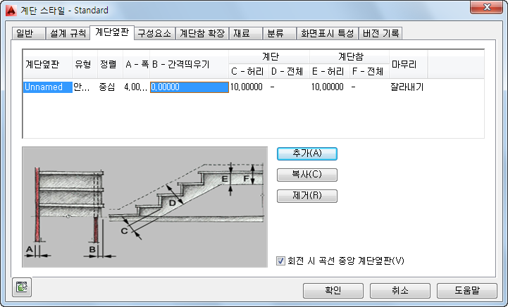

다음 과정에 따라 계단참 및 회전 시 중심 계단옆판의 연귀이음 구석을 지정하십시오. 다중 계단참, U자형 및 사용자 계단을 작업할 때 이 옵션을 지정할 수 있습니다. 직선 또는 나선형 계단을 작업할 때는 이 옵션을 지정할 수 없습니다.
을 클릭합니다.

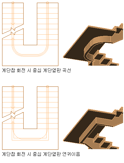

계단참 회전 시 곡선 및 연귀이음 중심 계단옆판

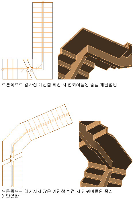

회전 시 곡선 중심 계단옆판 옵션이 선택 취소된 경우 중심 계단옆판은 계단참 회전 각도와 일치하도록 연귀이음됩니다. 대부분의 경우 이렇게 하면 올바른 각도가 나오지만 다른 각도가 나올 수도 있습니다.
경사진 계단참 회전 시 연귀이음 중심 계단옆판
