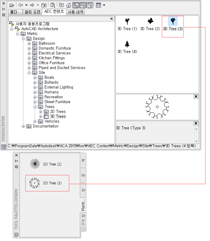

DesignCenter의 AEC 컨텐츠에서 도구를 작성하려면
새 도구를 추가하려는 도구 팔레트를 엽니다.
삽입 탭
컨텐츠 패널 드롭다운
Design Center
를 클릭합니다.
AEC 컨텐츠 탭에서 도구를 작성할 AEC 컨텐츠에 대한 폴더로 이동합니다.
컨텐츠를 도구 팔레트에 끌어 놓습니다.
새 도구가 도구 팔레트에 삽입됩니다.
필요한 경우 도구에 대한 추가 특성을 정의합니다.
