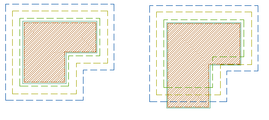

연관 공간을 업데이트한 후 기준 경계가 올바르게 업데이트된 경우에도 순 경계, 사용 가능한 경계 및 총 경계가 업데이트 이전과 동일하게 유지될 수 있습니다.
순 경계, 사용 가능한 경계 및 총 경계가 업데이트되지 않음
수동 순 경계, 사용 가능한 경계 및 총 경계는 기준 객체 변경에 자동으로 반응하지 않습니다. 기준 경계가 업데이트될 때 순 경계, 사용 가능한 경계 및 총 경계가 자동으로 업데이트되도록 하려면 특성 팔레트에서 공간의 경계 간격띄우기를 스타일별 또는 표준별로 정의해야 합니다.
