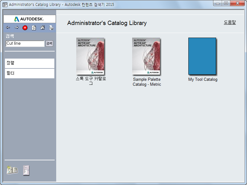

일반적으로 컨텐츠 검색기 창은 두 개의 창으로 나뉘어져 있습니다(컨텐츠 검색기에 표시된 웹 페이지가 전체 창을 차지함). 도구 카탈로그와 그 내용이 오른쪽 창에 표시됩니다. 컨텐츠 검색기를 시작할 때 <user_name>의 카탈로그 라이브러리라는 개인 카탈로그 라이브러리가 오른쪽 창에 표시됩니다. 왼쪽 창은 탐색, 도구 검색, 카탈로그 정렬 및 카탈로그 화면표시 필터에 대해 사용됩니다. 왼쪽 창의 맨 위에 있는 버튼은 웹 브라우저에서 해당하는 기능과 매우 유사하게 작동합니다.
 을 클릭합니다.
을 클릭합니다. 이 뷰는 라이브러리의 모든 카탈로그 또는 유형별로 필터된 카탈로그 그룹입니다.
