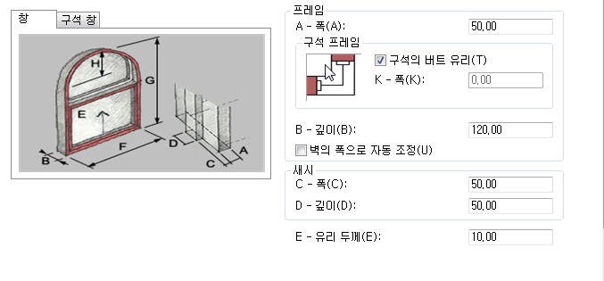

창 스타일의 치수를 지정하려면
다음 과정에 따라 일반 창 또는 구석 창 스타일의 기본 치수를 변경하십시오.
  1. 관리 탭스타일 및 화면표시 패널스타일 관리자를 클릭합니다..
  2. 건축 객체를 확장한 후 창 스타일을 확장합니다.
  3. 편집할 스타일을 선택합니다.
  4. 치수 탭을 클릭합니다.
  5. 일반 창의 경우 창 탭을 클릭하고 구석 창의 경우 구석 창 탭을 클릭합니다.
  6. 치수 값을 변경합니다.
    원하는 작업... 할 일...
    프레임 폭 및 깊이 변경 프레임에서 폭 및 깊이 값을 입력합니다.
    창 구석을 버트 유리로 설정 프레임에서 구석의 버트 유리를 선택합니다.
    창 구석을 프레임으로 설정하고 내부 구석 프레임 폭 값 조정 프레임에서 구석의 버트 유리를 선택 해제합니다. 내부 구석 프레임 폭 값을 지정합니다. 양수 값만 유효합니다.
    프레임 폭을 벽 두께로 설정 프레임에서 벽의 폭으로 자동 조정을 선택합니다.
    새시 치수 변경 새시에서 폭 및 깊이에 값을 입력합니다.
    창 두께 변경 유리 두께에 값을 입력합니다.
  7. 확인을 클릭합니다.
    주: 버트 유리가 적용된 구석 창의 경우 그림 창, 미서기창 및 개방 창 유형만 지원됩니다. 다른 창 유형을 선택하는 경우 그림 창이 작성됩니다. 버트 유리가 적용된 구석 창이 선택한 쉐이프를 지원하지 않는 경우 기본적으로 직사각형 쉐이프 창이 작성됩니다.
