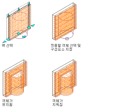

다음 과정에 따라 본체 수정자를 작성한 후 벽에 추가하십시오. 수정자를 단일 구성요소 벽 또는 다중 구성요소 벽의 구성요소에 적용할 수 있습니다.
매스 요소, 매스 그룹 또는 기타 매스가 있는 AEC 객체에서 3D 본체 수정자를 작성할 수 있습니다. 3D 본체를 구성하는 ACIS 솔리드 또는 블록에서 본체 수정자를 작성할 수도 있습니다. 객체를 본체 수정자로 정의하려면 먼저 객체를 도면에서 원하는 위치에 배치해야 합니다.
벽 구성요소에 본체 수정자 추가
