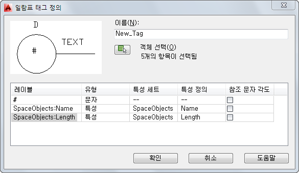

기호를 그리고 속성의 자리 표시자로 문자를 추가하거나 기존 일람표 태그를 분해하고 사용자화하여 일람표 태그를 작성할 수 있습니다. 일람표 태그를 작성할 경우 각 속성에는 속성 태그라고 하는 고유 이름이 지정됩니다. 이 이름은 연관된 특성 세트 정의 이름과 특성 정의 이름이 결합되어 만들어집니다. 특성 세트 정의가 적용되는 객체에 부착된 일람표 태그는 속성 태그에 의해 식별되는 특성의 값을 표시합니다.
예를 들어 FireRating이라는 특성 정의가 포함된 DoorProps 특성 세트 정의가 있습니다. FireRating 특성에는 문 객체에 대한 방화 등급 정보가 포함되어 있습니다. 태그가 부착된 문의 방화 등급을 표시하는 문 태그를 작성하려면, 먼저 속성 태그가 DoorProps:FireRating인 속성 정의를 포함하는 일람표 태그를 작성해야 합니다.
태그에는 여러 개의 속성이 있을 수 있으며, 여러 개의 목적 정의에 링크할 수 있습니다.

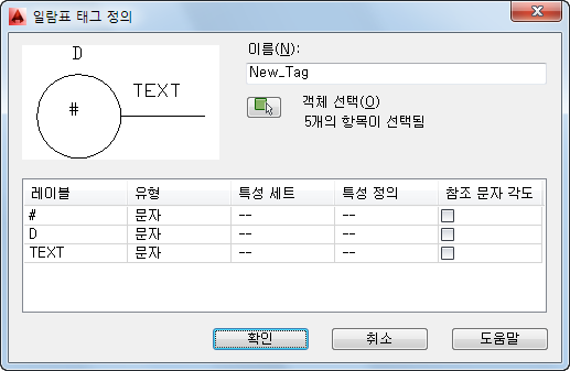

| 원하는 작업... | 할 일... |
| 사용자 그래픽 및 문자로부터 일람표 태그 작성 |     을 클릭합니다.  태그를 작성할 객체를 선택한 후 Enter 키를 누릅니다. |
| 기존 태그로부터 일람표 태그 작성 |   를 클릭합니다.  객체를 선택하고 Enter 키를 누릅니다. 내포된 모든 블록이 분해될 때까지 반복하고     을 클릭합니다.  태그를 작성할 객체를 선택한 후 Enter 키를 누릅니다. |
 을 클릭하여 추가 객체를 선택합니다.
을 클릭하여 추가 객체를 선택합니다. | 레이블 용도... | 할 일... |
| 태그가 지정된 객체로부터 특성 데이터 수집 | 유형 특성을 선택하고 특성 세트와 특성 정의를 선택한 후 확인을 클릭합니다. |
| 입력한 문자로 표시 | 유형에서 문자를 선택한 후 확인을 클릭합니다. |
