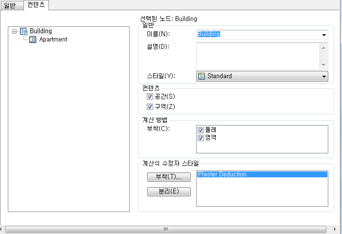

구역 템플릿을 작성할 경우 다음 특성을 설정합니다.
.컨텐츠 탭의 왼쪽 창에 모든 구역 및 하위 구역이 있는 구역 템플릿의 구조를 표시하는 트리 구조가 나타납니다. 새 구역 템플릿을 작성할 경우에는 최상위 레벨 구역 노드만 존재합니다. 기타 모든 하위 구역은 아직 삽입되지 않습니다.
