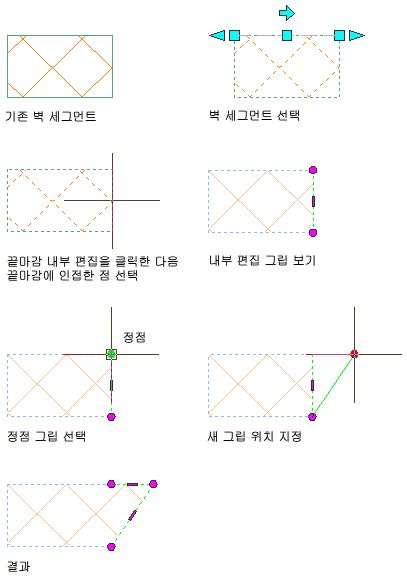

  7. 다음 예에서는 정점 그립을 사용하여 벽 끝마감을 수정합니다.
