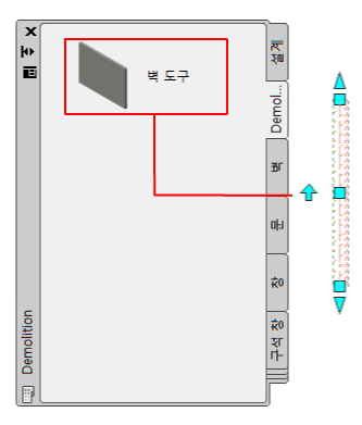

다음 과정에 따라 도면의 객체에서 도구를 작성하십시오.
이 방법으로 객체 도구만 작성할 수 있습니다.
도면의 객체에서 도구 작성
- 도면에서 적절한 스타일 및 특성을 가진 객체를 작성합니다. 주의: 스타일을 포함하는 도면은 나중에 도면을 사용할 수 있는 위치에 저장해야 합니다. 그렇지 않으면, 도구가 스타일에 액세스할 수 없고 표준 스타일로 다시 전환됩니다.
- 새 도구를 작성하려는 도구 팔레트를 엽니다.
- 객체를 선택하여 도구 팔레트 위로 끕니다.
- 필요한 경우 도구에 대한 추가 특성을 정의합니다.
