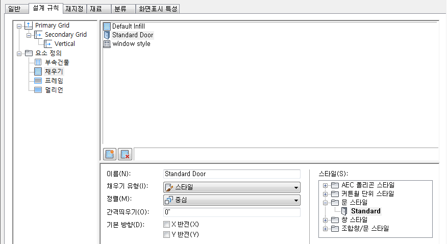

커튼월 스타일에 대한 요소 정의를 수정하려면
다음 과정에 따라 커튼월 스타일의 기존 요소를 수정하십시오. 커튼월은 부속건물, 채우기, 프레임 및 멀리언 요소로 구성되어 있으며, 모두 커튼월 스타일의 설계 규칙에 정의됩니다.
  1. 관리 탭 스타일 및 화면표시 패널 스타일 관리자를 클릭합니다.
  2. 건축 객체 커튼월 스타일을 확장합니다.
  3. 변경할 커튼월 스타일을 선택합니다.
  4. 설계 규칙 탭을 클릭합니다.
  5. 왼쪽 창에서 요소 정의를 클릭합니다.
    요소의 리스트가 표시됩니다.
    요소 정의 리스트
  6. 편집하려는 요소의 유형을 결정합니다.
    수정할 항목... 할 일...
    분할 정의 요소 정의에서 부속건물을 클릭합니다. 오른쪽 창에서 수정할 분할 정의를 선택한 후 해당 분할 정의를 편집합니다.
    채우기 정의 요소 정의에서 채우기를 클릭합니다. 오른쪽 창에서 수정할 채우기 정의를 선택한 후 해당 채우기 정의를 편집합니다.
    프레임 정의 요소 정의에서 프레임을 클릭합니다. 오른쪽 창에서 수정할 프레임 정의를 선택한 후 해당 프레임 정의를 편집합니다.
    멀리언 정의 요소 정의에서 멀리언을 클릭합니다. 오른쪽 창에서 수정할 멀리언 정의를 선택한 후 해당 멀리언 정의를 편집합니다.
  7. 확인을 두 번 클릭합니다.
