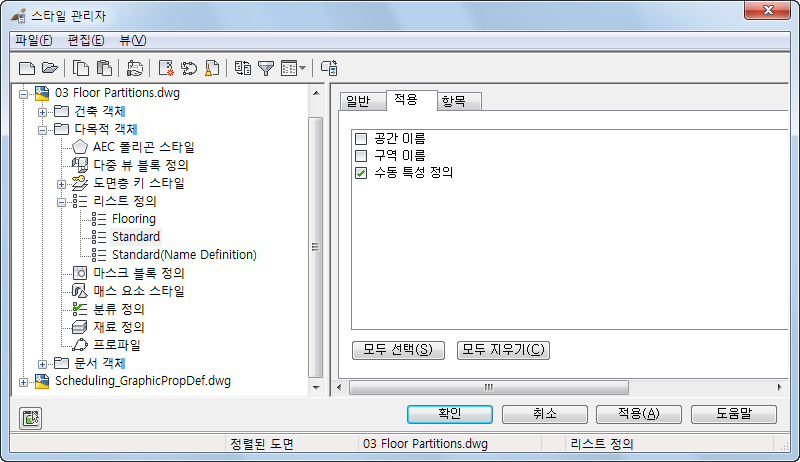

-    를 클릭합니다. 를 클릭합니다.  현재 도면이 트리 뷰에 확장된 상태로 스타일 관리자가 표시됩니다.
- 다목적 객체를 확장한 후 리스트 정의에서 마우스 오른쪽 버튼을 클릭한 후 새로 만들기를 클릭합니다.
- 리스트 정의를 작성합니다.

- 새 리스트 정의의 이름을 입력하고 Enter 키를 누릅니다.
- 일반 탭의 설명 아래에 리스트 정의의 설명을 입력합니다.
- 적용 대상 탭을 클릭하고 수동 특성 정의를 선택합니다.
 리스트 정의를 사용하고 있지 않은 경우에만 수동 특성 정의에 적용되지 않도록 선택 해제할 수 있습니다.

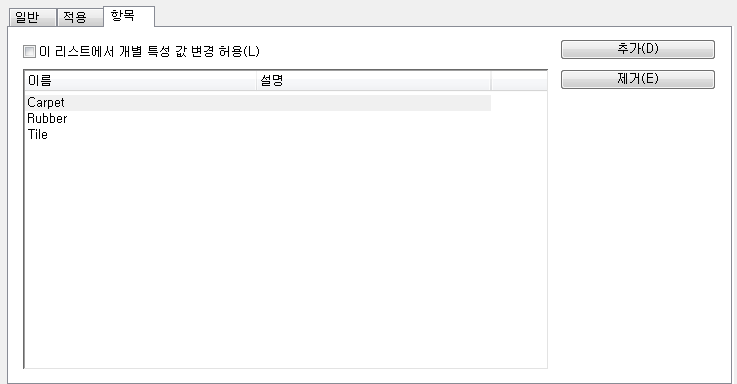

- 항목 탭을 클릭합니다.
- 여기서 지정한 값과 다른 값이 특성 팔레트에서 표시되게 하려면 이 리스트에서 개별 특성 값 변경 허용을 선택합니다.
- 추가를 클릭하고 이름에 값을 입력합니다.
- 설명에 값을 입력합니다.
- 계속해서 이 리스트 정의에 값을 추가합니다.
- 확인을 클릭합니다.
