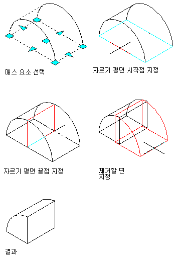

다음 과정에 따라 매스 요소를 자르십시오. 지정한 부속건물 평면도는 자르기 선 역할을 하고 제거할 매스 요소의 면을 지정합니다.
- 자를 매스 요소를 선택합니다.
를 클릭합니다.
- 부속건물 평면 시작점을 지정합니다.
- 부속건물 평면 끝점을 지정합니다.
- 제거할 매스 요소의 면을 선택합니다.
매스 요소 자르기
주: 매스 요소를 자르면 자유형 매스 요소가 작성됩니다. 자유형 매스 요소의 토폴로지 구조 때문에 깍인면처리 편차는 변경할 수 없습니다. FACETDEV 명령은 기존 자유형 매스 요소에 아무 영향도 주지 않습니다.
