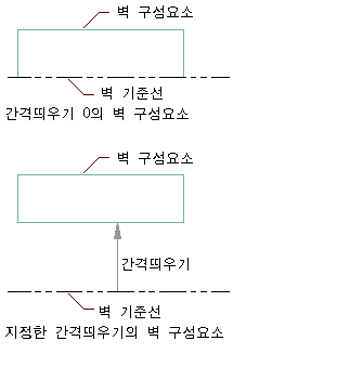

벽 구성요소 기준선 간격띄우기 매개변수
