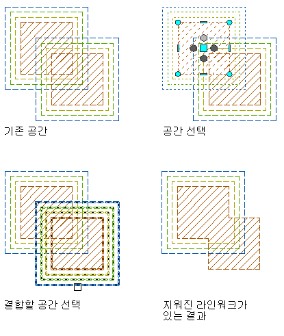

병합된 공간의 공간 경계가 서로 다른 방법으로 결정되는 경우 첫 번째 선택된 공간에 사용된 방법이 결과 공간에 사용됩니다.
예 1: 첫 번째 공간의 경계는 스타일별로 간격띄우기가 되어 있고, 스타일은 경계 사이의 간격띄우기를 0.25m로 정의합니다. 두 번째 공간의 경계는 수동으로 간격띄우기가 되어 있고 각 경계 사이의 간격띄우기는 0입니다. 첫 번째 공간이 두 번째 공간과 병합되는 경우 전에 두 번째 공간에 속했던 경계가 첫 번째 공간의 스타일로 다시 계산되고 서로 간의 간격띄우기는 0.25m가 됩니다.
경계 간격띄우기 유형이 서로 다른 공간 병합
예 1: 공간 1의 경계는 수동으로 간격띄우기가 되어 있고, 각 경계 사이의 간격띄우기는 0.3입니다. 공간 2의 경계는 스타일별로 간격띄우기가 되어 있고 스타일은 경계 사이의 간격띄우기를 0.25m로 정의합니다. 공간 1이 공간 2와 병합되는 경우 결과 공간에 대한 경계 간격띄우기 특성의 값은 수동이 됩니다. 스타일 기반 간격띄우기를 사용하는 공간의 순 경계, 사용 가능한 경계 및 총 경계는 그립으로 편집할 수 없으므로 두 공간의 기준 경계만 병합됩니다. 두 번째 공간의 경계는 도면에서 삭제됩니다.
