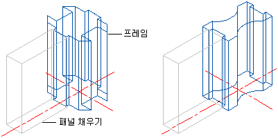

다음 과정에 따라 프로파일로부터 프레임 요소 정의를 작성하십시오. 프레임에 직선 모서리를 원하지 않을 경우, 프로파일을 사용하여 곡선, 톱니 모양 또는 다른 모든 쉐이프가 있는 모서리를 정의할 수 있습니다.
두 가지 프로파일 기반 프레임 예제
주: 프로파일의 삽입점이 프레임 중심에 정렬됩니다.
