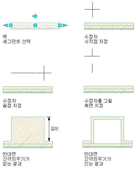

수직 및 수평 위치와 그 깊이를 포함하여 벽 수정자의 배치를 지정합니다. 벽 수정자는 폴리선의 그려진 크기에 따라 추가되거나 특정한 크기로 축척될 수 있습니다. 벽 수정자는 벽 표면을 따라 수직으로 돌출됩니다.
벽의 한 면 또는 양면에 벽 수정자를 추가할 수 있습니다. 면을 선택할 경우 또한 반대편 면에서 벽 수정자의 간격을 띄움으로써 파이프 채이스 또는 인테리어 열과 같은 돌기를 작성할 수 있습니다.

벽 수정자를 배치한 후, 배치를 조정하거나 수정자를 다른 벽 구성요소에 할당할 수 있습니다. 또한 벽 수정자의 형상을 편집한 후 변경사항을 현재 벽 수정자 스타일 또는 새 스타일에 저장할 수 있습니다.
벽 수정자는 자신에게 할당된 벽 구성요소의 재료 할당 및 화면표시 특성을 취합니다. 이렇게 하면 서로 다른 유형의 벽에서 동일한 벽 수정자를 사용할 수 있습니다.
