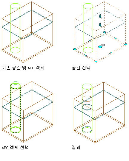

다음 과정에 따라 공간에 매스 요소와 같은 객체를 배치하여 사용자 개구부 또는 컷아웃을 작성하십시오. 예를 들어, 기둥 그립 구조는 공간 내에 기둥을 가질 수 있습니다. 일단 간섭 조건으로 정의되면, 기둥은 공간의 바닥 및 천장에서 영역을 잘라냅니다.
3D 형상이 있는 AEC 객체는 AutoCAD 폴리선처럼 간섭 조건으로 사용할 수 있습니다.
천장 그리드와 같이 다른 객체를 공간 객체에 부착하면 간섭 조건으로 인식합니다. 예를 들어, 기둥을 공간에 간섭 조건으로 추가하는 경우 천장 그리드가 공간 객체에 부착되면 천장 그리드는 절단됩니다. 기둥을 이동하는 경우 천장 그리드는 새 기둥 위치로 업데이트됩니다.
공간에 간섭 조건 추가
