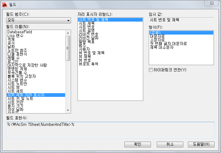

  3. 태그 필드에 이름을 입력합니다.
  4. 값에서 을 클릭합니다.
  5. 필드 범주에서 원하는 범주를 선택합니다.
    팁: 시트 세트 범주에는 뷰 및 시트에 대한 필드가 있습니다.
  6. 필드 이름에서 삽입할 필드를 선택합니다.
    일부 필드에서는 파일 이름 또는 특성 정보와 같은 추가 정보를 요구합니다.
  7. 필드 문자에 대한 문자 형식을 선택합니다.
  8. 확인을 클릭합니다.
