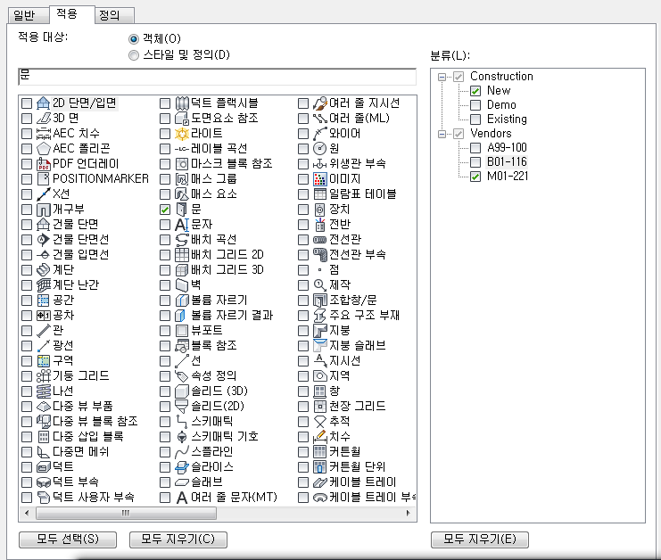

문 객체에 대한 특성 세트 정의
AEC 객체 유형의 특성은 다음 두 가지 범주로 나뉩니다.
자동 특성은 특성 세트 정의에 포함하는 데 사용될 수 있습니다. 수동 특성의 경우 사용자가 값을 작성하여 입력합니다.
객체 또는 스타일 및 정의(예: 다중 뷰 블록 정의)에 대해 특성 세트 정의를 작성할 수 있습니다. 객체의 복제별로 달라질 수 있는 수동 특성은 객체에 의해 적용되는 객체 기반 특성 세트 정의에 속합니다.
문 객체에 적용되는 특성 세트 정의

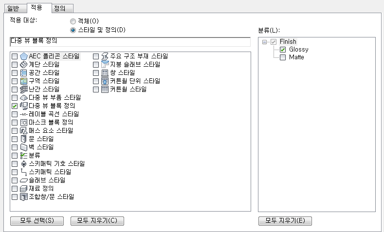

한 스타일의 모든 복제에 대해 동일한 수동 특성은 스타일(예: 벽 스타일)이나 정의(다중 뷰 블록 정의)에 적용되는 스타일 기반 특성 세트 정의에 속합니다.
다중 뷰 블록 정의에 적용되는 특성 세트 정의
